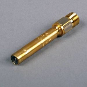

    А как колпачек крепил на мерсовской форсе?

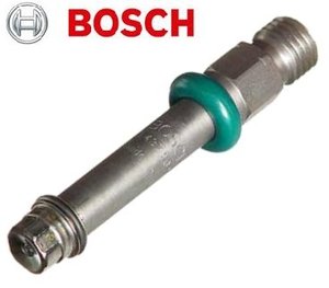

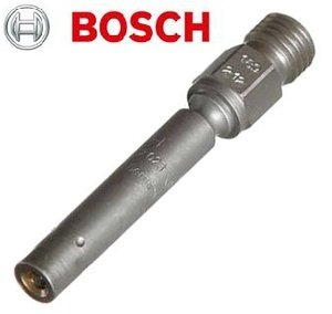

    С колпачками проблем не должно возникнуть, тк по форме форсунка идентична VAG. Те нужно будет его набить деревяшкой и все. Ну для надежности можно тонким керном расклинить... Вот сам смотри.
    1-я мерс (047), 2-я VAG (023) без колпачка, 3-я родная 045 для JN
      13,1 КБ
      531
      19,3 КБ
      405
      21,1 КБ
      497
