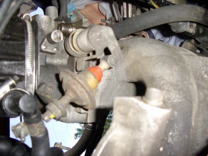

    Концевик это мелочи:
    Сам микрик не фотал ставится от тазика на планку.

    Может кому надо... ДЗ. Вид снизу.

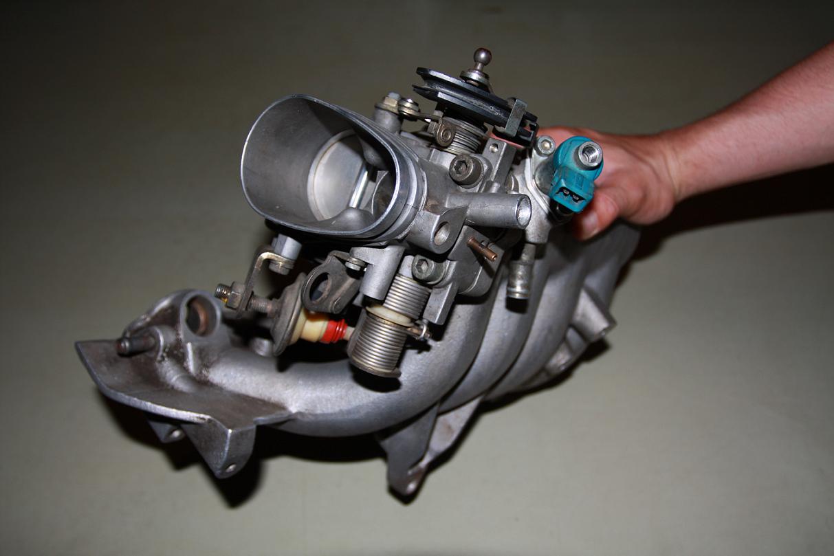

    Лично я смотрю на Январь в первую очередь потому, что он самый распространенный впрыск. Т.е он подвластен почти любому российскому сервису от городов до деревень. А конкуренты и аналоги пока немного в тени по сравнению с ним, не смотря на то, что у них могут быть лучшие показатели.
    Imv Все твои ДАД, ДД, мпсз... Наверное, это хорошие вещи, к которым надо стремиться, но я не совсем понимаю о чем ты. Может кинешь ссылку провещения ради)))
    ЗЫ Ну рас все стали показывать свои коллектора, то и я свой покажу)))
