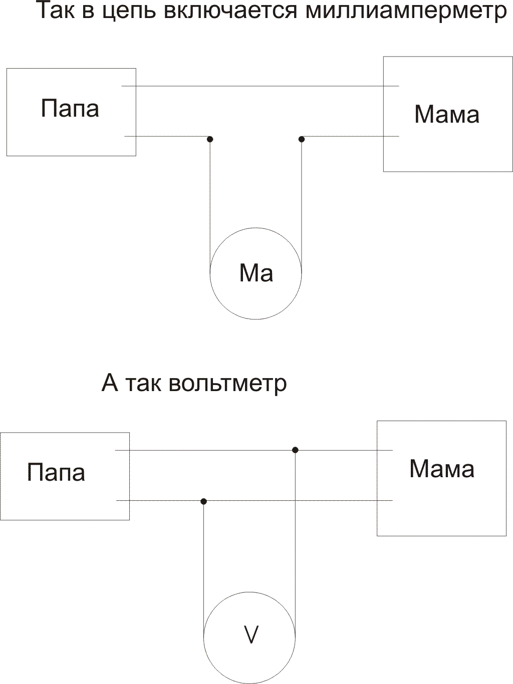

    Мозги работают, а вот предохранитель в мультимере сгорел :nod:. От этого и не показывает Ма (ну или же не правильно подключал мультимер).
    Вот 2 способа замера токов ЭГРД : http://www.audi-club.ru/forum/attachment.php?attachmentid=43169&d=1151949124. Если в разрез, то мерим ма. Если в параллель, то вольты. Можно и так и так.

    На данный момент я думаю, что ты спалил мультик (внутри есть предохранитель). Если в режиме измерения МА попробовать замерить не в разрез, а в параллель, то предохранитель тут же згорит. Поэтому мерь вольты на ЭГРД (в соответствии со схемой выше, те отодвинь резинку на разъеме и цепляй щупы на провода. Разъем при этом не отсоединяй).

    На мультике сгорел предохранитель...)))
    Ласточка завелась... сначала забыл фишку ДТОЖ одеть...мультик показал 2,8В.
    Одел фишку....при включении зажигания до 0,8В дошел...когда завел ушел в 0,35...маленько прогрелась 0.28...дальше не стал смотреть. Обороты пришлось винтом СО подрегулировать...на 3/4 оборота закрутил...не пойму почему. Завтра мультик починю...продолжу...хотел в овраг выкинуть))))...ведь из за него полмашины разобрал...
