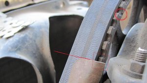

    Смотрите, устанавливал зажигание после замены ГРМ, и метку обведенную кружком устанавливал напротив среза этой железяки (квадратик). Правильно? Хотя завелась и работает. IMG_1121[1].jpg
