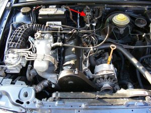

    Если еще не нашел, фото на всякий случай.

    Двухходовой клапан. Должен открывать канал дополнительного воздуха, когда обороты двигателя становятся меньше 700 об/мин.
    Сними с него разъем и подведи напрямую от аккумулятора 12В. Он должен щелкнуть.

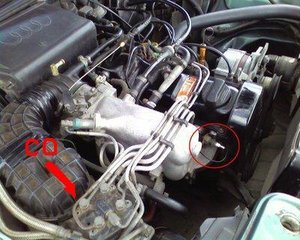

    Попробую подвести напрямую, отпишусь по результатам, спасибо за наводку. А СО как я понимаю регулируется винтом справа который если по ходу движения?

  17. Данис DZ
    Данис DZ Bad e-mail
    15 апр 2009
    478
    Audi 80/B3 DZ 88 г.
    Нет. Винт СО находится между лопатой и дозатором.
    В глубине трубочки он. Нужен длинный шестигранник чтобы добраться до него.

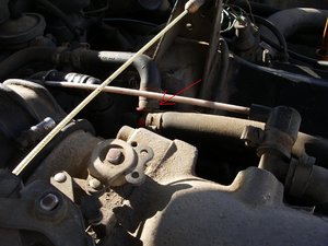

    Во! Прям как у меня. Я не смог стаканы с форс снять. Брал карбклинер в дырочку в стакане плотно втыкал трубочку. И дул в начале не продувалась ни одна потом из самой форсунки, а не из стыка стакан-форсунка, запылило. Но на хх особо не отразилось. Надо насос в принудиловку и смотреть распыл теперь. Какая есть хитрость в снятии стакана? Он пластиковый.
  19. 1100000
    1100000 Живу я здесь
    21 окт 2008
    2.551
    AUDI 100/45. AAD.
    снимаешь форсы с трубками, гайку, ту что прикручивает трубку к форсе зажимаешь в тиски, 2-я отвертками подцепляеш стакан и тянешь потихоньку, но не наизлом, а как бы 2 отвертки берешь в обе руки а между ними должна быть форса.
