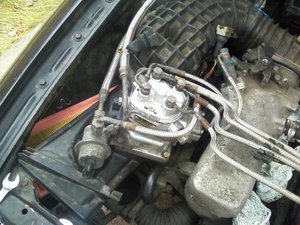

    Сфоткай дозатор свой...вместе с ЭГРД...интересно...никто еще не писал что ЭГРД так сложно снять...

    До РСД так легко добраться??? У меня чтоб к нему попасть...как раз фильтр воздушный с дозатором и надо отодвигать...
    А так...IDX правильно говорит...два родных болтика под звездочку...и ноу проблем...ну или на худой конец наши под ключ подобрать...а под отвертку ну никак судя по фото
