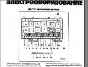

    как найти подающий бензопровод от дозатора?
    как узнать под каким номером реле насоса,что бы заместо него поставить реле 213?
  17. dushanchik
    dushanchik Участник форума
    29 сен 2009
    300
    Audi 80 бочка,1987г.в., двигатель SD
    На рисунке этом реле J и есть реле бензонасоса. Если конечно у тебя такой главный блок передохранителей.
  18. Roy_13
    Roy_13 Живу я здесь
    20 янв 2008
    3.496
    Смоленская обл.
    Lexus GX
    К дозатору прикручено всего 2 трубки болтами на 17. Ближний справа к тебе и есть подающий - он обычно прикручен болтом с сеткой внутри. По реле уже пояснили.
