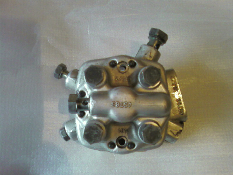

  9. red88
    red88 Участник форума
    16 окт 2011
    343
    80/B3 1.8i 90г.
