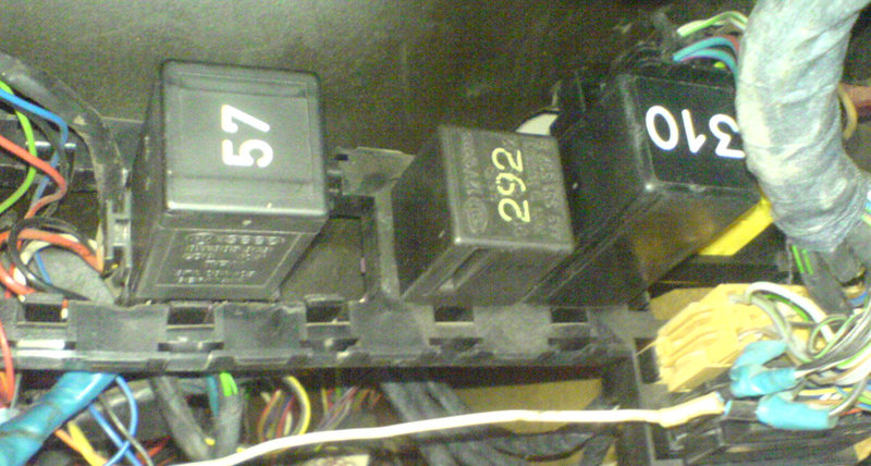

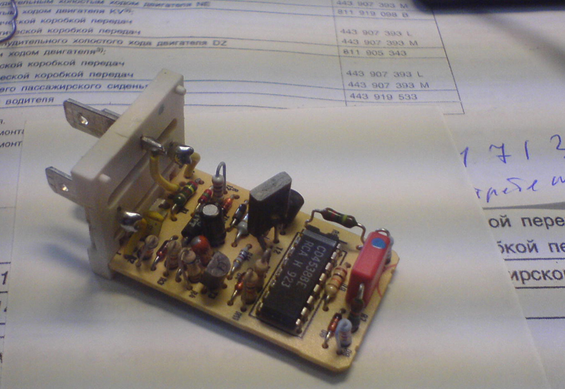

    На JN нет блока "стабилизации ХХ". Клапаном управляет тахометрическое реле (электронное 811 905 343):
    - схема
    - выглядит как обычное реле, Под номером 57
    - вид изнутри
  6. sergejj-j
    sergejj-j Живу я здесь
    6 апр 2011
    1.098
    А8/D2 2.8Q 00г
    спасибо дорогой .!:beer:
