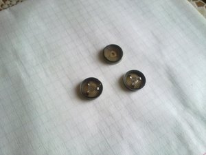

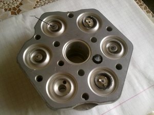

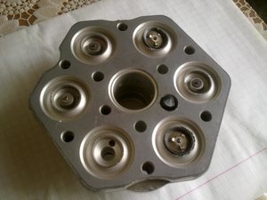

    Так я же говорю..."лишняя" верхняя крышка от 5-и циллиндровой имею в наличии... ставить ее уже нельзя...сам другу менял. На ней зазубрины от первого мастера...:D

    Вот фоты

    Так это ты не то снял. Фильтра внутри стоят и вытаскиваются снаружи. Они ы форме стаканчиков

    А...а я думал этот... хорошо выдергивать не стал. Но там до меня полазили...:lol:
