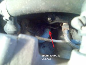

    Колян, сколько вожусь со своим джедаем, а вот твою фотку увидел(отверстие на обдув) и мысль пришла..."я даже не знаю есть ли у меня такое":lol::lol::lol:
    Растолкуй плиз, где оно находится и откуда к нему шланг подается...:lol::shuffle:
    Ща оденусь...глядеть пойду...блин.

    Нашел блин...канал обдува на РН...между 3 и 4 форсой притаился. Вспомнил что когда форсы вынимал...он мне мешался сильно:hot: и я его снимал. когда форсы вывернул карбом каналы продувал...все дулись. Значит у меня все ровно...:D
    Вот и фотка

    На JN канал обдува форс от вентиляции картерных газов отходит, в мотор входит около 4 форсунки.
