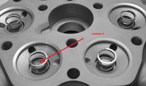

    винты под пружинками в нижн камере.

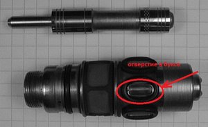

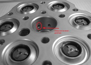

    Честно не помню... ГЛАВНОЕ ЧТОБЫ СОВПАДАЛИ ОТВЕРСТИЯ В БУКСЕ С ОТВЕРСТИЯМИ В КРЫШКЕ ДОЗАТОРА...
    И чтобы колечки в отверстиях буксы не порвались в процессе установки буксы в крышку. Для этого их надо СМАЗАТЬ... бенз потом все вымоет

    Это тоже плохо...но не смертельно. Они регулируют налив по каналам дозатора...Но отрегулировать можно...гиморно только

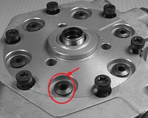

    Ты крутил здесь???
    А если здесь...то производительность по каналам нарушена
  16. Sergey 64 RUS
    Sergey 64 RUS Bad e-mail
    3 июн 2010
    1.396
    Audi 100/PH/1.8/90
    Или здесь???
    Если здесь...то ничего страшного... под этим винтом прячется еще один шестигранник...им и проводят регулировку

    Колян...чет туплю...вот скажи правильно думаю:
    Если nimix крутанул пару клапаночков...а может и не пару...как выйти из положения?
    ПРЕДЛАГАЮ: вывернуть заглушки, шестигранником (против часовой...если не ошибаюсь) закрутить все клапана, считая сколько оборотов сделал каждый. Потом вывести какое то среднее кол-во оборотов( можно обсудить) и вывернуть каждый клапан на равное кол-во оборотов.
    Ну а потом...если все ОК...то посмотреть по наливу и регулировать...
    НИМИКС...ЭТО НЕ РУКОВОДСТВО К ДЕЙСТВИЮ!!!! ТОЛЬКО МЫСЛИ ВСЛУХ!!!!
