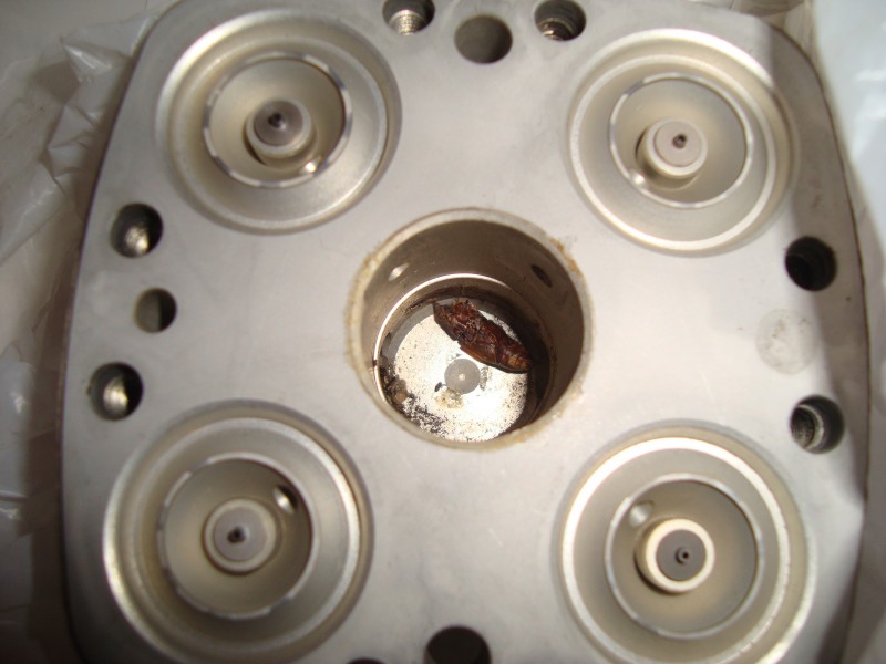

    Путем длительного препарирования двух дозаторов на подоконнике на кухне был собран ОДИН!
    Она работает....
    Собрал, поставил. Настроил плунжер... Лопату проверил...
    Завелась, прогрелась... Ток на хх подогнал к 10 мА. Стоит ровненько так работает, почти почти идеально!
    По каналам все равно что то вроде очень - очень - очень медленно травило, но плунжер хорошо потерт...
    На горячую немного есть проблемка когда постоит, но как вроде одна из форс либо ссыт, либо не открывается сразу. За новыми надо идти однако. Дозатор то теперь кристально чист!

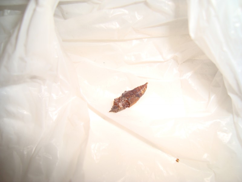

    А вот что я нашел в привезенном мне с разбора дозаторе

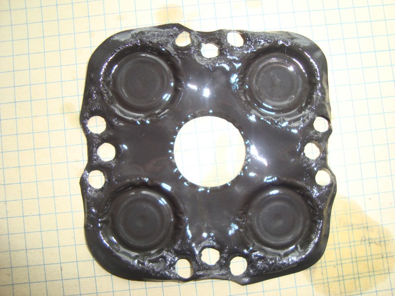

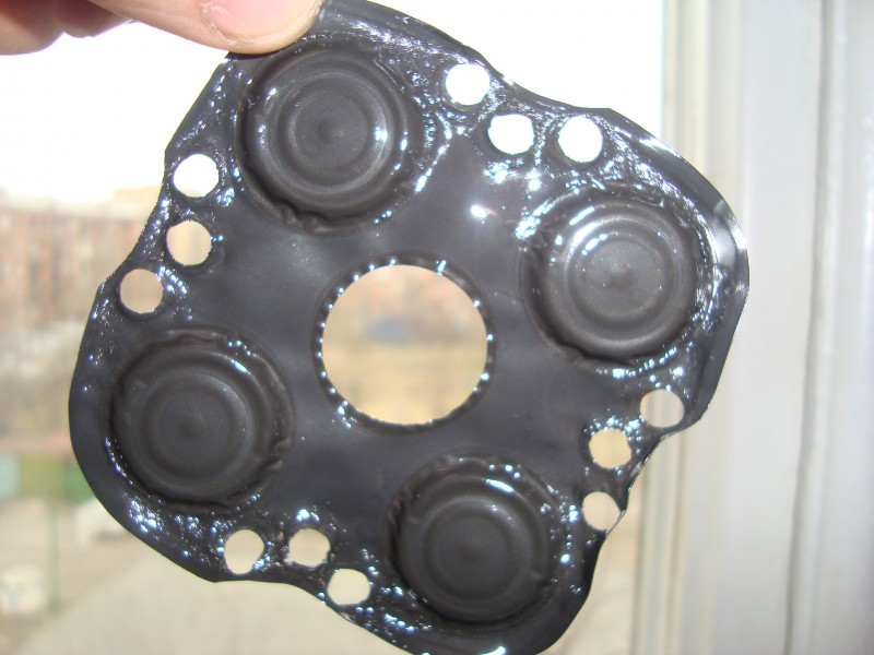

    Вот такая была диафрагма в родном дозаторе. Видны места отслоения резины по кругу выпуклостей на диафрагме:

    Ну поздравляю с победой над дозатором КЕ!
    я не ботаник, ко похоже на личинку какой то мухи или бабочки. По большому она там не очень то и мешала :) ...мог оставить для следующих поколений. Там системное давление - вне гильзы...и канал широкий
    Да жесть - не важно выглядит, но если сквозных дырок нет, а в основном это складки, то она могла еще послужить. Думаешь, что те кто ездят не разобрав дозатор имеет лучшую картину внутри?...и ничего.
    Теперь смотри что с форсунками. Есть возможность - меняй. Бери мерсовские, переставь колпачки. так оно дешевле. (см. пару страниц назад).
    Удачи!

    На фотке не видно получилось (вспышка) но она в реалии светится насквозь по отслоениям.
