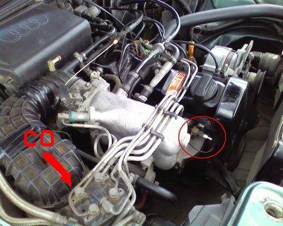

    2.Где находится регулятор СО

    Между дозатором и гофрой по середине. Но не вздумай его крутить без замера тока ЭГРД! будет только хуже.
    Если он не тронут, то может от завода иметь заглушку пластмассовую.
    Ты имеешь в виду под №4?
    Это клапан прогрева. На самом деле на оборот, если на него не подано напряжение, то повышенные обороты должны долго быть...и не уменьшаться. Потому, что только при нагреве от коллектора И от электро-грелки этот клапан закрывается.
    Отсутствие прогревочных у тебя скорее всего из за плохой работы форсунок, или наличия подсосов во впуске...или забитости дозатора...
    Успеха!

    Да нет же. С боку дозатора - серая коробочка (ЭГРД) с разъемом. двух контактным...
    В красном кругу - датчик температуры (вкл. вентилятора после остановки мотора - "афтеркулинг")
