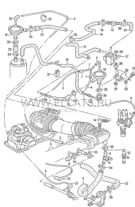

  18. Виктор_19
    Виктор_19 Участник форума
    31 мар 2012
    365
    A100/44 1.8 PH 90г
    Там только трубки вакуумные и клапана.... Никаких мозгов и проводов... Лучше бы провода были, я же электрик все же... Проще было бы....
  19. Виктор_19
    31 мар 2012
    365
    A100/44 1.8 PH 90г
    Вот так как то.....
  20. IDX
    IDX Старожил
    12 сен 2008
    6.397
    А100\C4 2.3AAR+гбо
    #6500 IDX, 27 апр 2012
    Очевидно, что у тебя клапан №19 открывается когда вакуум после дросселя уменьшается (управляется вакуумом)... и происходит отсос паров из бачка адсорбера. во время езды, но не на ХХ.
    Принцип должен быть тот же.
