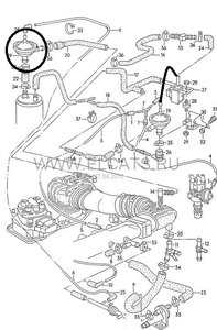

    А второй клапан имеет соединение с системой форсирования оборотов (эл. магнитным клапаном). Он получается при его срабатывании открывается?

    А который из двух вариантов (по картинке) у тебя на машине?
    19-25-6-25...или 19-3-7-5-2...
    ...или оба присутствуют ?
    Да нет же. Это "общий" коллектор....
    Управление клапаном №19 за счет верхней тонкой трубочки 3-7-5 или 6

    Присутствует все как на картинке практически (тройник только №12 стоит)
    Понял тот который возле электро клапана открывает вход в абсорбер вентиляции из бака. Вроде так....
    Трубочка №6 под расходомером клапаном управляет, 3 -7 - 5 возле электромагнитного клапана...

    Виктор...посмотрел...озаботился...:confused::shock: Давай вместе разбираться.
    У себя...во первых...клапана у абсорбера(я его обвел) я не видел... а на клапане у катушки трубочка одета вот так...
    Вот блин...ща...весь больной...пойду глядеть...:D

    Виноват...посмотрел...все так как на рисунке...от клапана что у катушки..через тройник...соединяет вакуум трамблера и вход в башку(не знаю как правильно назвать). Только тройник колхозный и трубочка перегибается...надо будет сделать как положено. А вот второго клапана у абсорбера так и не нашел. Правда у меня к абсорберу подлезть проблема...мож седня с ямы попробую. Но когда воздухан с дозатором снимал...клапана не видел...интересно почему???:shock::confused:

    Гофру с расходомера когда снимешь, увидишь за ней под крылом...

    Виктор...второй клапан так и не нашел. У тебя он ТОЧНО есть???
