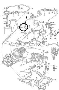

    Виктор и посмотри плиз как у тебя...у меня вот с этого тройника что выделил уходит третья трубка на бак...вместе с подачей и обраткой

    http://www.elcats.ru/audi/Parts.aspx?Mdl=0DE00000&SubId=61A000D3
    Я вот с этого изображения заказываю номера: 7 , 8 , 8A , 9 , 10 , 11 по 4шт каждого лота.
    Я что-то ещё забыл купить? А то получится, что вытащим, а там ещё что-нибудь не купленное и обязательно окажется в плачевном, непригодном для повторной установки состоянии.

    Это вроде К-Джет.
    Хотя все сходится.

    Разве К-Джетроник был на двигателях JN?
    Т.е., подытожим, больше я ничего не упустил в подготовке к замене форсунок, верно?
  13. Виктор_19
    Виктор_19 Участник форума
    31 мар 2012
    365
    A100/44 1.8 PH 90г
    Не знаю, но на картинке К-Джет нарисован. Да не парься. Стаканы у вас такие.

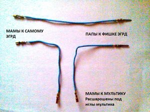

    Здрасти всем. Припер из гаража и сфотал переходник для измерения тока ЭГРД... и резинку на фишке поднимать не надо. Дла езды с милиамперметром в салоне имеется стрелочный милиамперметр с проводом к которому припаяны папа и мама. Ставится вместо изогнутых проводов...:D
