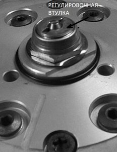

    Вот тебе фото....но крутить ничего не торопись...ответь на вопросы сначала. Я в свое время докрутился винт СО он вывернулся и упал в расходомер...затыкался назад все собирать...

    вы мне скажите как его разобрать?это два винта сверху?urgubab коментировал следующее...а) Уровень топлива медленно и равномерно увеличивается во всех каналах дозатора.
    б) Уровень топлива медленно но неравномерно увеличивается в каналах дозатора.
    в) Уровень топлива остается неизменным на протяжении нескольких минут.
    От полученного результата, будут зависеть дальнейшие действия.
    Случай а). Положение плунжера несколько завышено, требуется регулировка.
    Случай б). Износ плунжерной пары или негерметичность отдельных уплотнительных колечек (регулировкой тут вряд ли чего добьешься, скорее всего, придется менять изношенные детали или весь дозатор).
    Случай в). Здесь возможны два варианта.
    1. Положение плунжера отрегулировано правильно.
    2. Положение плунжера занижено.
    Теперь рассмотрим необходимые действия для регулировки правильного положения плунжера в дозаторе.
    На фотографии 1 показан вид дозатора снизу. Под номером 2 находится внутренняя гайка (винтовая втулка), при помощи которой выполняется регулировка начального положения плунжера. Если ее вкручивать то плунжер будет приподниматься и тем самым увеличивать поступление топлива через щели буксы. Если ее выкручивать, то плунжер будет опускаться ниже и уменьшать поступление топлива, вплоть до полного прекращения.

    Многовато...для регулировок тока ЭГРД обычно не более 1 оборота...Ну ладно
    Да два винта сверху...торксовсие головки. Откручивай АККУРАТНО...можно головки сорвать....лучше залить типа ВДшкой и постучать по головкам. Между дозатором и расходомером стоит колечко резиновое...НЕ ПОТЕРЯЙ и НЕ ПОРВИ...
    Я выставлял себе начальное положение плунжера так:
    Снимал дозатор...подводящий топливопровод и обратка прикручены...ЭГРД прикручен(фишка снята) топливопровод ПФ прикручен(фишка ПФ снята)
    БН в принудиловку
    Приподнимал дозатор на сколько возможно и крутил втулку до тех пор пока топливо не начинало появляться в каналах
    После этого на четверть оборота назад. Топливо в каналах не поднимается...но при малейшем нажатии на шток начинает подниматься...
    Ставим дозатор на место...АККУРАТНО...чтобы не порвать колечко
    Черепаха снята...воздушный фильтр тоже...
    БН в принудиловку и пробуем поднимать лопату....между ней и штоком дозатора должен быть свободный ход...примерно 1мм.
