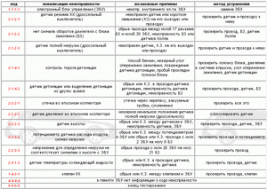

    Вот глянь, в доковском файле для нашего движка Методика А.
  7. van222270
    van222270 Bad e-mail
    5 ноя 2011
    72
    80/b3 1.9 87г
    У SD нет диагностики,и лампа CHEK связана только с зажиганием,дадчик детонации,датчик хола,комутатор,эбу зажигания.
  8. dushanchik
    dushanchik Участник форума
    29 сен 2009
    300
    Audi 80 бочка,1987г.в., двигатель SD
    Все что написано во вложении выше можно проверить.

    Да и деагностика на наших моторах под сомнением. вот посмотри схему от СД там на 4 странице J154 блок зажигания, J17 бензореле и проводок на лампочку Т26\24. Эбу не чего не связывает с ней.
    http://www.forum.audi80.ru/download/file.php?id=687
