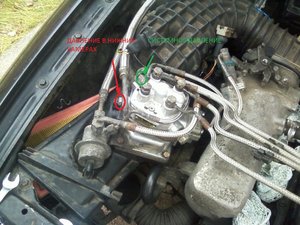

    dmytryi... в оглавлении имеется строка:
    -точки подключения (фото) для замера давлений. Красная стрелка=системное давление, зеленая стрелка давление нижних камер (заглушка М8х1).
    Все замеры делаются при собранной в рабочее состояние всей системе. (норма Сист=5,2...5,6 бар, нижнее на 0,4 бар меньше).
    Комментарий
    1. системное давление можно мерить еще в точке подключения ПФ к дозатору. В места трубки ПФ. Тогда надо соответствующий штуцер (М10х1). Бензонасос либо в принудиловку, либо мотор заведен.
    2. Если просто подключить манометр тупо к трубке от БН или от фильтра (отсоединенной от дозатора), то это называется мерить "в стенку". Т.е. без расхода. Так проверяется максимальное давление, развиваемое насосом, с его предохранительном клапаном. Норма не менее 10...12 бар в зависимости от напряжения на клеммах насоса. (9...11В).
    Так понятно?

    ИМХО не очень хорошо видно и понятно...для тех кто первый раз предлагаю вот эту...
    shulz1339 нравится это.
  12. IDX
    IDX Старожил
    12 сен 2008
    6.397
    А100\C4 2.3AAR+гбо
    Тоже не самый удачный. А еще другого ракурса нет? Например чуть наискось с боку. Чтобы точно места как на ладони были...
    Потом все фотки в оглавление кину.

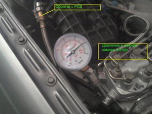

    Поищу сейчас...согласен тож не очень...может просто фотки дозатора поискать и на них показать?
    Но если фотку сохранить на комп...увеличить...то можно разобраться...)))
  14. Sergey 64 RUS
    Sergey 64 RUS Bad e-mail
    3 июн 2010
    1.396
    Audi 100/PH/1.8/90
    Вот нашел...к теме прикреплена...
