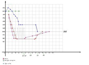

    А я воплотил в жизнь подачу 9В вместо 12В на клапан доп. воздуха. Получилась вполне приличная кривая прогрева.
    Условие эксперимента - не вмешиваться и не помогать. Т.е. завожу двигатель, включаю секундомер и смотрю на обороты, педаль газа не трогаю, стою на месте.
    Серый зигзаг в таблице - это включение-выключение двухходового клапана доп. воздуха. Обороты могут висеть и на 800, а могут снизиться и до 700, и тогда начинаются волны: 700-1100-700-1100.
    Видите скачок вниз на 9-ой минуте? Это я газанул и обороты упали до уровня ХХ. Он у меня 1000 об/мин. Это единственный раз, когда я вмешался в замеры. Не понимаю, что мешает машине самой снизить их. Может плунжер дозатора зависает?
  7. lmv
    lmv Завсегдатай
    16 июл 2008
    794
    Audi 80, B3, 1990 г.в., JN, mpsz 8.1
    Клапан же закрывается когда обороты выше 1000 будут. Те пока не поедешь сами они 1000 не перевалят. Ну и ХХ у меня тоже 1000, на самом деле это 950 по электронному тахометру в мпсз.
  8. Данис DZ
    Данис DZ Bad e-mail
    15 апр 2009
    478
    Audi 80/B3 DZ 88 г.
    Не понял. Что значит "Клапан же закрывается когда обороты выше 1000 будут"? Какой клапан?
  9. lmv
    lmv Завсегдатай
    16 июл 2008
    794
    #749 lmv, 12 окт 2009
    двуходовой. Если обороты 1000 ты газуешь и они уменьшаются я так понимаю он закрывается.
    Посмотрел рисунок теперь все понял. может таки это он был хотя 1200 оборотов?
    PS Сегодня попробую поставить буржуйский эгрд. Мой с наступлением холодов опять начал потеть бензиком. Пока не сильно.
  10. DDC
    DDC Участник форума
    24 авг 2009
    298
    Калужская обл.
    AUDI A6 C5
    Да, так и есть (гистерезис:например 700-1200 об.мин)

    ИМХО так и происходит... только не плунжер дозатора а шторка прогревочного клапана. Газанув ты освободил, стряхнул шторку... Наверно это не великая беда.
    А что если слегка постукивать по энтому клапану во время прогрева в качестве эсперимента...думаю обороты падать будут и не зависать...что скажите?
