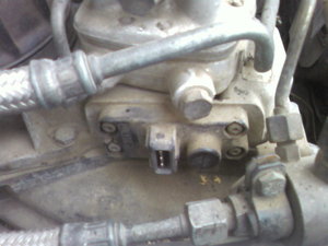

    Собственно вот что у меня получилось: фото ПНД.jpg -это что касается болтов (присутствуют ли заглушки на болтах ПНД); что касается положения лопаты-на мой взгляд примерно 1мм ближе к ПНД, и около 2мм ближе к лобовому. Что касается замеров сопративления(замерял на 20кОм по прибору электронному):между 1 и 3-3.44кОм,3.45кОм; между 2 и 3-1.52кОм. Пробовал поднимать лопату и мерять сопративление: в самом низу(если лопату утопить до конца-0,7кОм,медленно приподнимая скачет 0.7-0.68-0.7--до середины вроде плавно поднимает до 1.52;дальше до верха идет вроде как плавное поднятие до 4.9-5.0и уже в самом конце почему-то снова 4.85.
    Ваш диагноз? Да, и самый главный вопрос--чем чревато завышенное напряжение на ПНД??? (Ну и почему оно может быть завышено? Что не так?)

    to moklos
    Ну примерно ясно, заглушек нет, значит скорее всего ПНД снимался, хотя судя по пыли и грязи это было давно...
    Сопротивления ничего плохого на первый взгляд не показывают. Если обрыва при плавном поднятии лопаты не было (особенно в районе ХХ) то хорошо.
    Теперь о главном - ЭБУ не мериет сопротивление, он замеряет напряжение (В). По эетому далее есть смысл говорить о вольтах.
    Теоретически напряжение прямо пропорционально объему воздуха проходящего через конус. Если потока нет - то и напруга должна быть нулем. (0,1В) и бензин не подается из дозатора.
    От сюда вывод что эти три показателя должны совпадать - воздух/бензин/вольты. Другими словами начало роста напряжения (от 0,1В вверх) должно совпасть с началом подачи воздуха и бензина.
    Тогда особенно при прогреве не будет провалов, потому что ЭБУ будет правильно обогащать смесь при ускорении используя ЭГРД в добавок к общему обогащению на холодную которое задает ДТОЖ и тоже используя тот же ЭГРД. (смотри ток ЭГРЖ, было описано...выше)
    Если ты заснимишь характеристику ПНД то увидишь, что в начале подъема она кутая а потом волее пологая. Начало подъема надо точно выставить. При этом каждый 0,1мм сильно влияет на напряжение ПНД в зоне ХХ и чуть выше.
    Вот для примера моя характеристика от AAR:
    http://www.audi-club.ru/forum/attachment.php?attachmentid=136706&d=1228861356 . На JN она скорее всего чуть другая будет.
    Пробуй заснять всю характеритику ПНД своего JN, посмотрим куда что надо крутить...
    Есть только одна непонятка - Как получил 7,4В? Это с подседенеенном раземом ПНД или на проводах?
    Тут я не скажу. Нет под рукой авты с мотором JN... может кто еще может замерить, а ... ??? Может так и должно быть...:shock:
    Кстати, какой номер на пластмасе ПНД стоит ??
