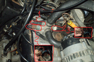

    Да, стало было интерестно, машину не заводил, но захотел найти этот самый датчик, их на патрубке с блока цилиндров целых 3 шт.
    №1 - этот датчик идет на приборную панель
    Датчики №2 и №3, я пока не выяснил какой из них мне нужен, думаю №2, (на его фишку идет 3 провода, но на датчик задействовано только 2 контакта) т.к. когда я его смотрел, отсоединил, на место забыл подключить, начал заводить машину и что происходит, она не заводится, поднял капот, подключил разьем датчика №2, и сразу завелась.
    IDX, что это за два датчика №2 и №3, точно ли №2 мне нужен, и где именно спрятан этот ЭБУ, что-то мне не удалось его сегодня найти за бардачком пасажирского сиденья, может есть у кого приблизительная фотка, где он обычно (спрятан) стоит (Ауди 80 В3 1987 г.в.). Пока неудалось добраться мне до контакта №21.
    Прикрепляю фото датчиков и разьемов

    #987 IDX, 15 ноя 2009
    Да, на показ и на лампочку перегрева
    Датчик №2 - ТВВ (термовременной выключатель) для управления ПФ (пусковой форсунки) работает первые секунды во время холодного запуска.
    и №3
    - ДТОЖ на мозги.
    http://www.audiclub.ru/forum/showpost.php?p=3552379&postcount=805
    Тебе уже писали читай внимательно - не за бардачком... В ногах у пассажира...т.е. под ковриком...с переди. Коврик первый раз резать придется.
