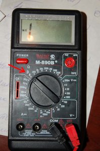

    А как поточнее проверить этот транзистор с помощью мультиметра, а то может дело и не в релюхе, а до неё!
    А вообще как точно проверить сдох ли транзистор? Я не спец по этому, а любитель, так что не пинайте! На фото тестер и в каком режиме он включен - может не тот режим выбрал!? Еще на фото транзисторы оригинал (BC337-40) и то что купил (UO 815Г) - НЕ СРАЗУ ОБРАТИЛ ВНИМАНИЕ ЧТО ОН НЕ КТ А UO - есть ли у них отличия а то может не тот купил?. Замеры между 2 и 1 - 652 - не знаю чего, больше он никак не звонится! Между 6 и 4 - 617, между 6 и 5 - 606 больше никак не звонится! И как его припаять, а то может я не так припоял, я короче КТ815 развернул задом наперед по отношению к оригиналу и впаял, я правильно сделал? Блин, релюху позже сфоткаю!

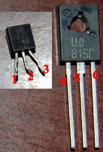

    В общем получилось что ножка 6 впаялась где 1, 5 где 2, ну и 4 в 3 - правильно? Просто старый транзистор звонится только от средней ножки (2) а новый от райней (6) вот я и задумался может нужно 6 в 2 впаять а остальные фиг его знает куда!?

    Обозначение КТ часто не пишется на корпусе...наверно засекречено название. :) Транзистор правильный, не волнуйся.
    652 в таком режиме мультиметра - это 0,652В - напряжение на PN переходе.
    А вот с пайкой не совсем правильно...
    Старый транзистор ВС337:
    1 коллектор
    2 база
    3 эмитер
    Новый транзистор КТ815
    4 Эмитер
    5 коллектор
    6 база
    Короче базу с коллектором местами менять надо...
    Удачи!

    Спасибо с подсказкой где база, коллектор и эмитер у кт815Г - а то я уже нашел в инете распиновку где что у bc337-40, а на кт815г не накопал еще :smile42:... Сегодня перепояю! Блин, а ведь мне вчера типа ремонтник телевизоров помогал, молодой првда, я специально его позвал чтобы он определил где у трансов б,э,к - а он ошибся, и нафиг я его звал:mad:!
    Кстати /,с такой ошибочкой транс еще не мог вылететь? А то есть запасные :nod: Ладно, фигню уже горожу - выпояю и сравню с новым или просто другой такой впаяю... :[:]||||||!
    Еще покопал, нашел и распиновку КТ815Г, ты оказался прав! :thumbup: Но как говорится, доверяй, но если можешь - то проверяй! :very_cool: Теперь вечера не дождусь.... интересно же :rock: ...а то уже одному доверился :hot: Не в твой огород камень! Еще раз спасибо!!! :drunk2:

    В общем перепоял транзистор и реле заработало так как и раньше работало!
