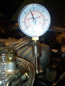

    Победил таки остаточное давление ! Через 15 мин., после остановки двигатель, давление держало 2,6 bar. . Причина была в неплотности клапана на бензонасосе. РСД работал четко. На фото видно давление через 15 мин.
