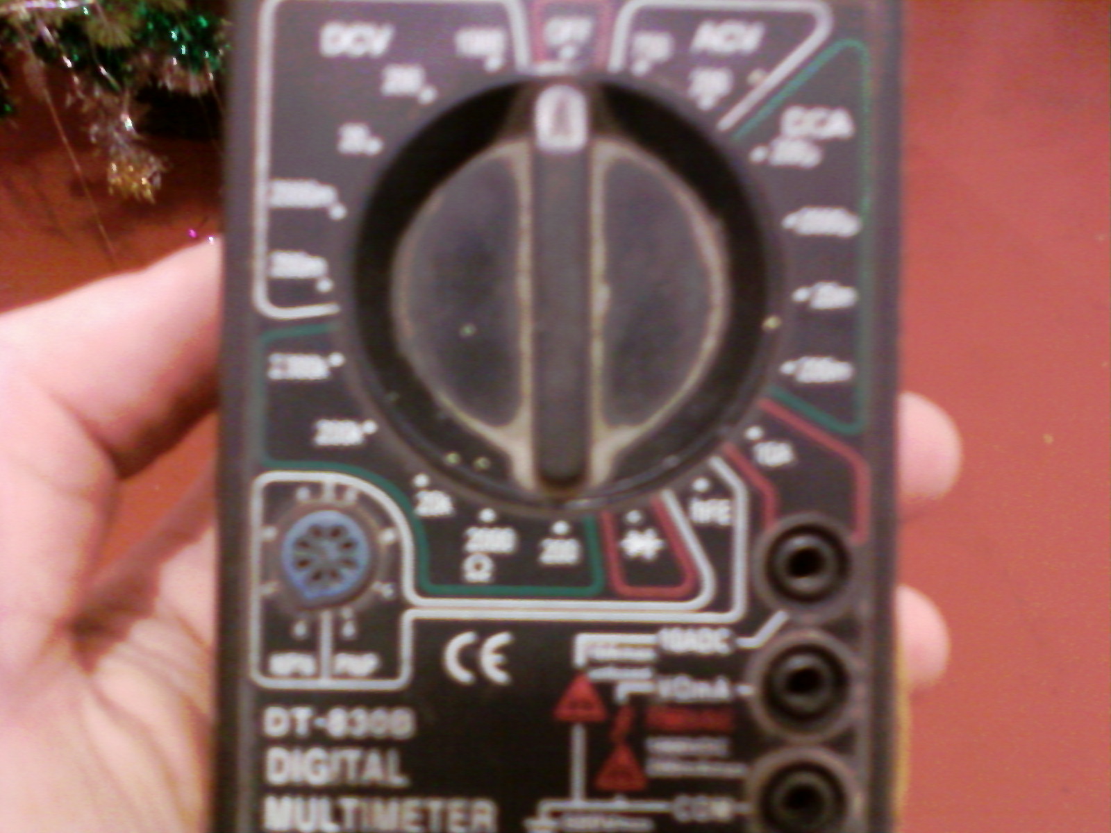

    ребят как мне поставить на мультиметре деление чтобы измерить ток на ЭГРД,ну 10мА?фото конечно мутное,но может у кого есть такой мультик...

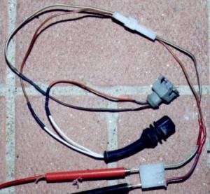

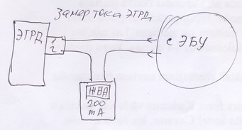

    Замер тока ЭГРД мультиметром:
    1. Поворачиваешь в сторону DCA и находишь диапазон 200м.
    2. Провода втыкаешь в нижний (com) и средний (V oм мА).
    3. мериешь в разрыв одного из проводов ЭГРД.
    Второй спосов замера тока (менее точный, но удобнее - не надо резать провод...) - путем замера напряжения (диапазон 2VDC) между клеммами ЭГРД.
    Сопротивление ЭГРД равно 19ом. Если замерив напряжение получаем, например, 0,21В то ток мы получаем по формуле I=U/19=0,21/19=0,011А=11мА.
    Для экспресс-проверки вполне годится.
    можно даже таблицу составить
    В........мА
    0,05.......3
    0,1.........5
    0,15.......8
    0,2........11
    0,25......13
    0,3........16
    0,35......18
    0,4........21
    0,45......24
    0,5........26
    0,6.......32
    0,7.......37
    0,8.......42
    0,9.......47
    1..........53
    :umnik:Внутри мультика есть предохранитель на 200мА. он перегорает если в режиме DCA случайно двумя щупами прикаснешься к напряжению (например один конец на массу - другой на +12В)
    Схема переходника
