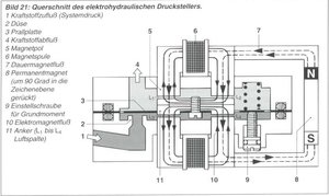

    Если чесно то я тоже не представляю как в нем биметалл может работать... хотябы потому, что:
    1. он не должен быть в проточном бензине...чертас два нагреется в обще...Да еще с 10мА и 19ом. (мощность около 2мВт всего...)...Да и от бензина он не нагреется- разве кто видел теплый дозатор...
    2. если все таки в бензине то вся грелка должна быть с термоизоляцией от бензина...
    3. и быстродействие, конечно явно другое...
    Не разбирал ЭГРД ...005, вся идея про биметалл из этого источника глава 2.3. и разные копии того же текста 1:1
    Может какие то еще ранние версии КЕ были, или просто ошибка в переводе изначально была...

    По поводу биметалла в ЭГРД, во всей известной литературе (мне известной), упоминается именно "биметаллическая пластина", но есть один вопрос: зачем на всех схемах дозатора вокруг "биметаллической пластины" рисуют электромагнитную катушку? Зачем катушка биметаллу, который должен нагреваться непосредственно током, проходящим через саму пластину? Если я не прав, кто больше соображает в электротехнике, поправьте.

    Недавно на фруме 1100000 разобрал ЭГРД и даже фотки показал... Там латунная пластина сложной формы, и на ней приклепана стальная пластинка (намагниченная или магнитик в корпусе имеется, точно неизвестно )... А катушка вокруг всей этой штуковины. Правда номер того ЭГРД он не назвал...
    А может дело в стереотипе мышления (переводчиков и нашего тоже) - почему биметалл мы связываем обязательно с нагревом...Может немцы писали о двух металлах - латунь и сталь магнитная...тогда вроде все становится на свои места. Я вот такую картинку видел в немецком описани КЕ от БОШ, см. вкладку.
    ...А отличается начальная регулировка а может и регулировочная характеристика ЭГРД 2437020005 и 2437020009, ну и ЭБУ тоже разные под них и дозаторы 4 и 5 канальные...
