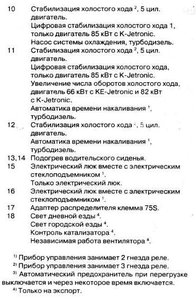

    Вот реле блока предохранителей
      100,3 КБ
      300

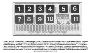

    А на нем чтонибудь написано? а то я уже заимучался искать что туда поставить. :(
  10. DDC
    DDC Участник форума
    24 авг 2009
    298
    Калужская обл.
    AUDI A6 C5
    maxx_18- а которые в ногах, есть описание. За ранее спасибо

    Реле у ног водителя:
      69,5 КБ
      329
      66,3 КБ
      260

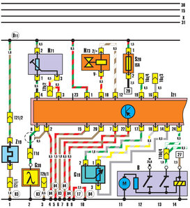

    Вот еще одна схемка, очень похожа на наш JN
      96,1 КБ
      264

    У меня както раз накрывалась релюха клапана дополнительного подачи воздуха отдал радио любителям сказали что это простой мультивибратор и ничего хитрова в ней нет поменял микросхему и транзистор причем на аналог(щас непомню их марку в инете можно найти) рублей в 50 обошлось Включается она когда обароты меньше 700.
    Реле насоса ставил от вентилятора охлаждения тока при повароте ключа насос сразу включается.
    Па поводу схемы мне кажется что вакумный выключатель под (8)это клапон принудительного подачи воздуха который под коллектором.
    Где у тебя стоит этот датчик? И куда идут от него провода?
    стоит на коллекторе возле крышки клапанов спереди отнего идет один провод была зеленая фишка.
    Fuel Accumulator 0 438 170 042 это я так понял аккамулятор давления после насоса который стаит или ошибаюсь.
