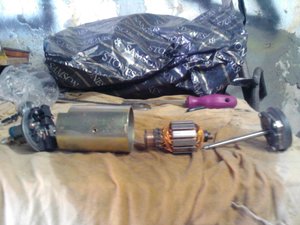

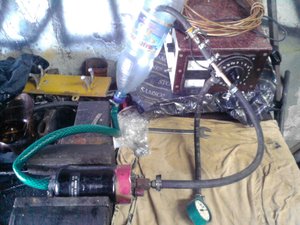

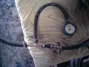

    собрал вот такую штуку проверял насос на производительность
    вобщем насос давит 6 атм при токе ~7.5А если поднять давление при помощи крантика то стрелка на манометре начинает сильно дергатся от 6-8 атм.ток повышается до 8А.

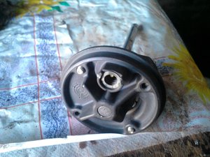

    Фото разобранного насоса

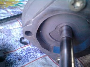

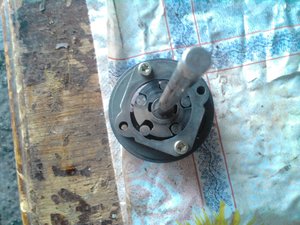

    рабочая часть если приглядется то можно увидеть выбоину на кольце
    сама выбоина от чего и начинается рев насоса а затем и клинит

    На последней фотке хорошо видна сильная выработка....
    Синяя поверхность это неизношеное место с пластиковым покрытием...
    ИМХО насосик на замену...

    Сколько можешь максимальное давление достичь?? Если закрыть поток полностью.
    И сколько при этом Ампер ??

    редукционный клапан начинает сбрасывать обратно при 9атм,на волговском насосе есть такой же если его забить то он до 10атм вытягивает
