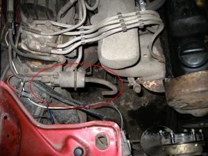

    :[:]||||||Всем здравсте! Я тут немного приболел - сирдром открытого окна. IDX отвечаю тебе: спецы на самом деле матерые, денег с меня не взяли. обосновав это тем, что ничего для поправки организма не сделели. Хотя у нас в городе данный товарищ считается самым самым корифеем в данной теме. Сегодня совершил подвиг, пару лет собирался снять клапанную крышку, промыть сепаратор (или как он там называется) а то движок потеет. Обнаружил дырдочку в шланге который соединяет флейту инжектора с клапаном подачи доп. воздуха, которую успешно замотал изолентой, ввиду наличия отсутствия других вариантов. Поменял свечи, и тут получилось, что движок заработал. Хх устойчивые. Правда с клапаном доп воздуха я таки не понял, щелкает, но на повышение холостых не реагирует. Надо бы конечно проверить на ходу, только у меня жена управляет Марфой. Хотя надо выбрать время и прокатиться. Если моторчик будет работать так же мягко как сегодня, то я снимаю шляпу перед конструкторами. Я столько не выпью:very_cool:.

    Этот клапан называют оычно клапаном ХХ. Чтобы не путать, так как на JN два клапана доп. подачи воздуха. Раз ты говоришь - щелкает, то это "клапан ХХ".
    А вообще я уже не первый раз слышу о том, что клапан щелкает, (воздух пропускает, шланги чистые), а обороты не повышаются. Но сам с этим не встречался, и даже в теории не могу представить как такое может быть.
