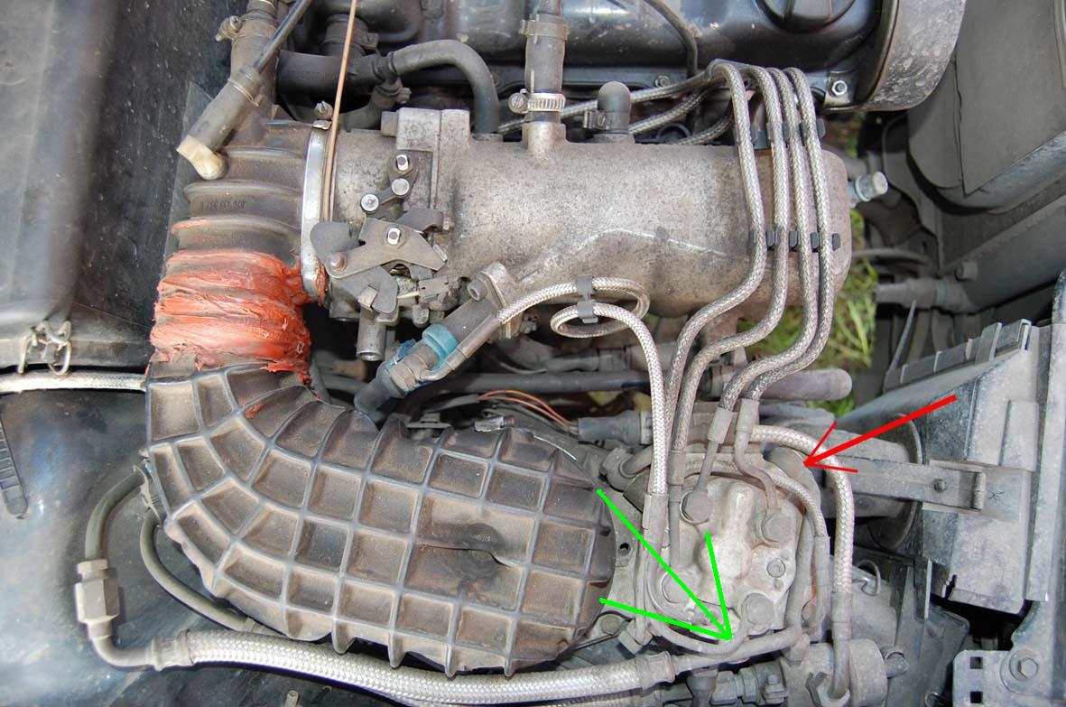

    Вот места подключения манометров:
    Красная стрелка - верхнее СИСТЕМНОЕ
    Зеленая стрелка - нижнее (управление)
    Разницу между этими двумя давлениями мы называем ДифДавлением, (Дифом)
    Это место имеет СИСТЕМНОЕ давление, И величина в том месте 5,2...5,6 бара...например 5,4бар. Оно не должно менятся не при кахих оборотах.
    Кажется тебе надо будет повторить замеры, после изучения темы. Теперь уже с каким то пониманием.
