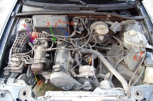

    Ауди-80, 88г.в., JN...
    -ссори, посмотрел предложенный пост-так и есть, у меня именно тот пластмассовый. А по виду очень даже похож на тот что IDX выкладывал по мануалу...

    А100\C4 2.3AAR+гбо
    А не можешь фотку своего моторного отсека выложить, больше ясности будет...
    И номера на них наверняка есть...
    -под капотом точь в точь как здесь под капотом.jpeg (пробовал своим мобильником--очень плохо получается :icon_suicide:) .
