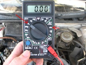

    вобщем сделал замеры,тока что то не понятно,как то они плавают,при вк.заж.-показало 20,6 и потом начало гулять,на ХХ на холодную-13 скопейками ,на 3000 обпримерно 10,5,а если дольше держишь начинает глохнуть.мультик дешовый китайский М-832

    IMG_1193.jpg мерил по новой,вот где стрелочка слева,там показывает 0,34,а где стрелочка справа,только не на 20м а на 200м там показывает 20,16,13,вобщем плавают показания.

    Ясно. Вот это правильный замер. (V=) т.е. напряжение, если мерить между клеммами.
    0,34В /19ом = 17,89 мА
    Если это на горячем (90С) моторе то Это означает, что мсесь бедная по механике, и ЛЗ (через ЭБУ -> ЭГРД) пытается обогатить подавая почти полный ток 18мА (максимально возможный 20мА, но боюсь что изза неточности метода измерения тока - это уже и есть максимум.
    Померь как будет при разогреве эти 0,34В жить...
    Пользование мультиметром:
    Если надо ток мерить - то ставят на правое положение. Это диапазон амперы, миллиамперы (мА).
    Но амперы (Ток) мерить приходится обязательно в разрыв одного из проводов а не между клеммами.
    Другими словами не переключай на правое положение когда в измеряемом месте присутствует напряжение. Иначе моментально перегорит предохранитель (200мА) внутри мкльтика, и он перестанет ток в обще мерить.

    это я на холодную мерил,а на горячую сейчас померил,0,19 стабильно,не шевелится,обороты поднять не могу доходит до 3000 и сразу глохнет,т.ч. померить на 3000 пока не получается.

    Такс, это означает, что ЛЗ не работает... и по этому ток стоит ровно 0,19/19=10мА
    Но- мотор должен работать почи нормально и без ЛЗ.
    Тот факт что глохнит, означает, что надо механику смотреть.
    Начинаем с замера системного давления.
    Норма в пределах 5,2...5,6 бар = константа, например 5,4бар, независимо от оборотов.
    Успеха!
