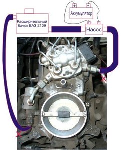

    15 май 2009
    162
    Audi в3 1.8JN 87г.продал.
    сейчас решил промыть систему винсом,машина не заводится(почему?),а из обратки стекает какая то бяка цветом крепкого чая.

    после полоскания дозатора винсом и продувки обратки,давление 9 атм ,остаточное 2.9атм.,работает не уверенно но сама уже не глохнет,пойду ещё попробую завести её на винсе.

    -есть своя "мини станция промывки инжектора", или заливал в бак?

    Washing_plant.jpg вот типа такова.стартером крутил крутил а она не заводится на этом винсе.

    да грязи сошло много,фигня была цветом чёрного чая,с кусочками мусора.показания все одинаковые что на холостом,что на высоких оборотах.
