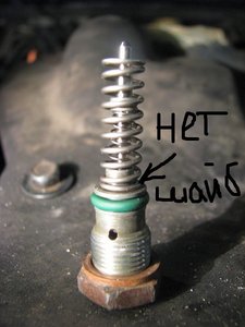

    насчёт системного давления, сначала решил пробить сетку в баке, потом ещё прочистить сетку в штуцере дозатора. Меряю - столько же - 5кг,решил посматреть регулятор давления топлива в системе, что на дозаторе, сматрю и замечаю что под наружной пружиной нет регулировочных шайб, которые по книжке должны там находиться. Подбираю нужной толщины шайбу, пробую, получаю давление 5,9кг. Меряю остаточное, после остановки двигателя 3,5кг, спустя 30 мин 3,4кг!!а раньше давление падало до нуля минут за 10. Меряю усправляющее давление на прогретом до 80 градусов моторе, не изменилось, как было до поднятия системного давления 3,9кг. Почему так? Холостые не прогретом стали плавать ещё больше, 800плюс-минус 100.

    шайбочки увеличивают сжатие пружины, действующей на поршенёк регулятора давления, короче уменьшают слив топлива в бак и как следствие увеличивают системное давление
