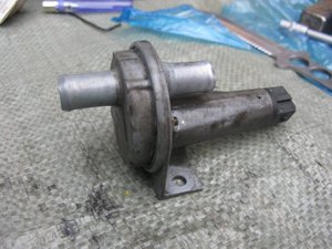

  13. EKZ
    EKZ Участник форума
    28 янв 2008
    230
    Audi 100/43 WE 2,1
    #533 EKZ, 13 апр 2009
    вот фоты моего клапана хх и ДЗ без микрика
    (чегото фото ДЗ не прилепляется)
    По РУДу, есть два типа рудов:
    первый тип-в РУДе две мембранны-одна мембранна перекрывает канал подачи топлива, она размером чуть поболя пятирублевой монеты и её толщина приблизительно 0,5мм, чтобы её порвать-это постаратся надо, вторая мембрана стоит межну внутренним объемом руда с управляющим давлением и атмосферой, вот таки она весьма нежная и рвется от времени или неаккуратности.
    второй тип рудов не имеет второй мембранны связи с атмосферным давлением и работает только при прогреве машины, ну и называется регулятор подогрева. Вот такой тип руда у меня и стоит.
    На клапане хх снимал клемму, большой разницы не заметил.
    по идее он тоже должен полностью перекрыватся после прогрева.
    Дозатор настраивал, форсунки распыляют почти одинаково, лил по 3 секунды на разных режимах (если по 30 секунд то бензина не напасешся) при полностью открытой лопате за 3сек 6-7мл (нужна тонкая подстройка)
    Пусковая старая вообще не работала, поменял, все в норме.
    Продолжаю прыгать с бубном.
    Дружище, личный вопрос, не сочти за обиду, я сам наполовину украинец и жена у меня хохлушка из мариуполя. У тебя клавиатура с украинской раскладкой или ты регистр переключаешь чтобы напечатать "i" ???
    Я себе тоже хочу клавиатуру с украинской ракладкой:rock:

  15. unicom
    unicom Завсегдатай
    23 янв 2009
    873
    Audi80 B3 1.8e DZ
    посичтил вот эту штуку что на фотке и у меня заработал появился ХХ. Доволен. Всем спаибо за помощь!!!
