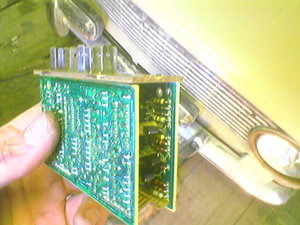

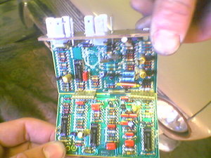

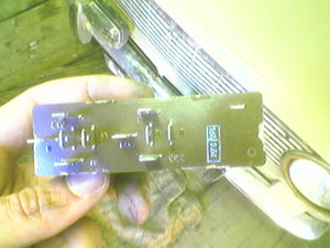

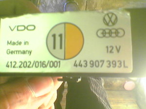

    Блок стабилизации хх: я почемуто подозреваю, что я его так и не нашёл, а может это и он, вобщем выкладываю скрины, посмотрите, отпишитесь, что то есть за зверь….
    «А вот микрик штука веселая…» - хорошо бы его найти для начала :) я так понимаю, что он снизу дроссельной заслонки находится.????? От него выходят три провода на датчик, дальше (что-то похоже на датчик) привинченное к дроссельной заслонке???????? Если это не так, поправте???? И если можно по точнее как вся эта штука работает…. :chainik:
    Клапан хх!!!! Опять он…. Измерел ток… от 160 до 200 мА…. Я так понимаю это слишком мало (430-470 должно быть) но вращением винта хх, большего результата добится не удалось… :( :shock:

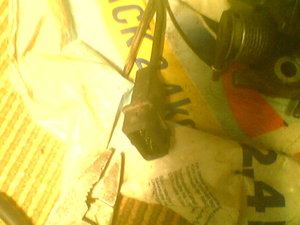

    Однокантактный датчик: замерено сопративление…. На холодное – очен6ь большое (бесконечность), прогретый двигатель – где-то 140 ом….. Из этого делаю вывод – датчик рабочий… :shock:
    Пока всё, жду ответов для дальнейшего размышления!!!! :hi: :hi: :hi:

    Да. Это блок стабилизации. От разьема и прозванивай.
    А датчик замени, чтоб голова не болела.
    Ток действительно мал. Если винтом он все таки регулируется, пусть и не до нормы, прозвонены эл цепи, датчик новый, то сам блок, скорей всего исправен. Остается подсос.

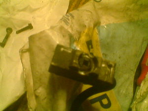

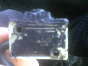

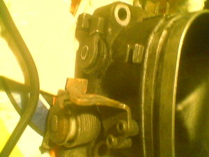

    Микрик ХХ на блоке дросельных заслонок!!!!!! :cry2:
    Сегодня речь пойдёт о нём....!!!!! :rock:

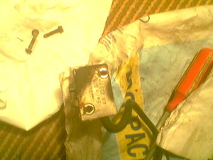

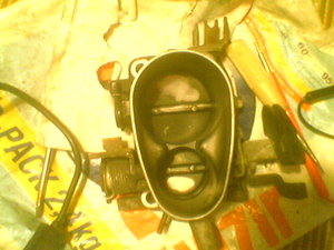

    Снял сегодня блок дроссельных заслонок, привёз домой (дабы повнимательней его изучить) и обноружил следующее: снизу под блоком, как я понимаю, находится сам Микрик, а точнее ... кнопка-переключатель, которая переключает между тремя контактами... Заслонка закрыта, кнопка нажата - замкнуты контакты 1-2; заслонка открыта, кнопка отпущена - замкнуты контакты 2,3...
    Вывод сделан на основаниях показаний тестера. Сама кнопка у меня поломалась, так что что бы проверить теорию наимал иголкой.... Но это сейчас мне дошло, что тамдолжна быть кнопка, после перепрочтения темы на форуме (ALiM - тебе респект!!!!) - а сразу - одни лишь догадки!!!! Так вот я так понимаю, что этот микрик мне надо заменить???? а скока он стоить будет?, хотя судя по конструкции должен быть недарагой.... :confused: :confused:

    Ну вот. Похоже, картина начинает вырисовываться.
    Микрик, кстати, дорогой. Я говорил тут, что если сама кнопка выкрошилась, можно сделать.
    Просто, к примеру, гвоздок возьми, или еще чего, кусни по размеру, поставь в микрик и понажимай. Слышно как щелкает?
    Вот. А теперь закрепи по месту, чтоб не выпадала приспособа, когда перевернешь и проверь еще раз. У меня в дороге он как то навернулся, поэтому до замены был гвоздок и хб изолента, приклеенная к микрику. Потом по месту отрегулируй положение микрика, чтоб срабатывал правильно – это важно.
    Заслонки раз снял – вычисти, чтоб блестели как… ну чтоб блестели.
    Как все соберешь, перед установкой прозвони еще раз. Проверь, как заслонки работают. Скрипит песочек? Извольте по новой промыть.

    а пока вылажу фотки (для таких как я( :chainik: ), ну и для истории) а то в книжке об этом даже и не думали писать :confused: :confused: :confused:

    Да почистил, почистил я всё..... тока сфоткал, как всё разобрал, а чистил сегодня.... :up:

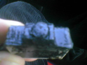

    Сегодня накалхозил кнопку микрика, пока рабротает..... :rotate:
    поставил........ ааааа...... лучше, но серовно хреново!!!
    Ещёраз промыл клапан хх (на всякий!!!) всунул мех часть в стакан какой-то жидкостю, и включил зажигание....
    затем увидел, что третяя свеча паламалась :) на две части причём, вобщем как слегка стемнело светило что надо, вот тогда и увидел.... заменил!!! Машина ПОЕХАЛА, причём поехала, так, как давно уже не ездила (ну я во всяком случае не помню).... Правдо хх немного плавает (почему????), но было уже темно, жутко холодно и очень радасно, да и мысли кончились..., так что решил ехать домой.....
    Кстати ALD ты мне обьясни по-русски, почему когда крутишь винт хх, меняется ток на клапане хх (извиняюсь за тафталогию :rotate: ). Прочитал про смену ника... :rzunimagu
    Всем ещё раз РЕСПЕКТ!!!! :rock: :rock: :rock:
    фотки "калхозной кнопки" как всегда вылажу папазжа... :hi: :hi: :hi:
    а вот и фото..... :D Немного мутновато, но из далека смотрится неплохо. Из чего..... а вот если будет держатся пару дней, то скажу :very_cool:

    Да, кстати.... на холодный двигатель обороты не возрастают..... В чём причина????? Датчик??????
    А всётаки какое на нёмдолжно быть сопротивления на холодный и на прогретом двиг-ле??????? :shock:

    Ну говорил же!!!! Замени ты датчик Т , христа ради, и не думай!!!!
