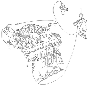

    Я могу подкинуть схемку, на большее .... Сам со своим не разобрался пока.

    привет спасибо ! за ответ но вопрос в том как это на схеме соеденить куда и как???
