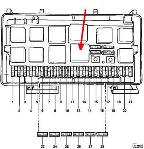

    Ты уверен, что щелкает именно это реле?
    unicom У меня вообще никогда не щелкало. Когда пришел конец предыдущему - все было тихо. Сломался - и все.

    Audi80/B3 1.8i DZ 88г K-Jet
    да именно это, руку прикладываю чувствуется, щелкает перед тем как заглохнуть!

    tebenec25, такая-же проблема пару лет назад была, помогла замена блока предов, там внутри что-то подгорело, и пред постоянно вылетал. Удачи!!!

    11
    Нет, это точно не блок предохранителей, я его разбирал, там все ок!
    Реле посмотрел, все нормально.
    Остались два варианта-датчик Холла и трамблер!?

    Фигассе! Как ты разобрал блок предохранителей? Распилил его что ли?
    ножом канцелярским:nod:, собирать правда замучился:)
