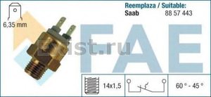

    Кстати, камрады, У меня ТВВК, вкрученный в голову, который включает пусковую форсунку умерший. И дабы не ставить кнопку, хочу попробовать воткнуть вот это:
    Я конечно нонимаю что 45-60 градусов, это нифига не 35
    Можно конечно еще и таймер прикрутить на всякий случай. ;) А так на верхний контакт разъема один конец датчика, а второй конец датчика - на землю.
    В эксисте этот датчик стоит 350 рублей. Прокомментируйте.
