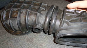

    Всем привет, ауди у меня всего две недели и пока стоит на стоянке. Прежний хозяин сказал, что так уж вышло и он залил плохого 92 бензина, а надо 95.
    92 ещё в баке - негде расходовать.
    Сегодня проехал пару км, машина постояла час и завести я её не смог. Стартер крутил. Пробывал завести 4 раза через 10 мин. Потом даже бендикс перестал щёлкать - осталось 11.8 В на аккуме.
    Подскажите пожалуйста, что мне делать?
    Нашел в гофре дыру, на что она может влиять?
    Всем заранее спасибо.

    Про бензин поржал :laugh: я все время езжу на 92-м, а вот дырка в гофре это серьезно, подсос воздуха, в следствии лопата на плунжер не отрабатывает, может еще что то, но дырку заклей герметиком хорошим.

    Как мне сказали, так и говорю. Именно 92-ым бензином было обьяснено дёрганье на первой передаче при трогании.
    Могла ли машина из-за дыры в гофре не завестись? или ещё что-то искать?
