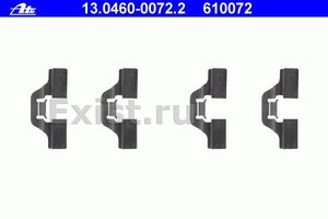

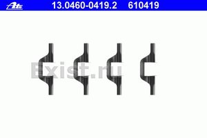

    Хопа, похоже нашел.
    Налистал в каталоге TRW, причем выбрал свою машину, а там первым номером в разделе тормоза этот accessory kit PFK405.
    Фотка правда не его, а выскочившего в Экзисте аналога от фирмы Ate.

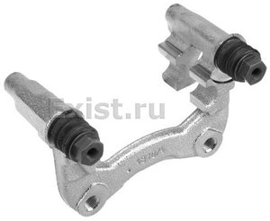

    Это понятно, у нас речь о том и идет, что скобы просят напильника. Причем много.
    Да я тоже хочу скобы местами махнуть, т.к. в основном рабочем положении износ большой, а в симметричном - меньший.
    А у тебя какие железки? Как 13.0460-0072.2 или как 13.0460-0419.2?
    А у тебя какие скобы? Такие?
