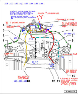

    может поможет:

    Для BDV подходит схема?

    думаю ДА

    Сверился. Обнаружил обрыв одной трубки. Надеюсь, завтра не спеша, заменю некоторые и соберу обратно.
    На что может влиять обрыв. Следующие ошибки могли быть из-за этого?
    17831 - Ряд 1, система подачи вторичного воздуха: слишком низкая пропускная способность
    P1423 - 35-00 - -
    17819 - Ряд 2, система подачи вторичного воздуха: слишком низкая пропускная способность
    P1411 - 35-00 - -
    17544 - Ряд 1, адаптация смеси (на холостом ходу): переобеднение смеси в системе
    P1136 - 35-10 - - - Спорадическая
    17546 - Ряд 2, адаптация смеси (на холостом ходу): переобеднение смеси в системе
    P1138 - 35-10 - - - Спорадическая
    16805 - Передний катализатор, ряд 1: снижение эффективности
    P0421 - 35-10 - - - Спорадическая
    16815 - Передний катализатор, ряд 2: снижение эффективности
    P0431 - 35-10 - - - Спорадическая

    В следующих трубки были дырки - на фотке показано перечеркнутыми. Вернее, одна вообще оторвалась, другая - сплошная дырка с остатками шланга.
    А они идут на регулятор давления топлива. Выходит, долгое время клапан обратки с наружним воздухом соединен был. Не стоит ли его снять и промыть, а? И может еще клапаны вторичного воздуха? Или ничего им не случилось?

    Поменяли трубки? отпишитесь на снятие каких ошибок повлияло
