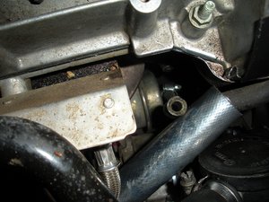

    Вопрос уважаемым специалистам, устал с ремонтом надува...Начну с того что пропал надув после проверки турбины при как говорится тапке в пол на коротком учаске трассы, до этого момента всё было не плохо теперь машина стала обычной 1.8.Короче был порван байпас поменял на новый, далее проверил N75 с напругой и без клапан работает закрывает и открывает соответственно, питание на N75 когда двигатель запущен есть мерил около 7.5 В, далее мнесказали возможно вестгейт заклинило ок дал остыть движку полез двумя пальцами достал до него начал туда сюда шток водить ходит свободно туда сюда, далее задвинул шток в одно из крайние положение и поставил метку красным лаком на фото видно, после чего снял с N75 шланг на вестгейт (второе фото) после чего заведя мотор аккуратно начал газовать дросселем и вижу такую картину вестгейта шток чем больше я газую тянется к турбине я дроссель газа отпускаю он возрощается успешно потом сново на газ он обратно к турбине ползёт медленно но чем интенсивнее газую тем быстрее он туда сюда бегает.Отсюда вопрос он так и должен же по идеи работать?Но самое интересное надува как не было так и нет патрубок на дросслельной заслонке не раздувает при газе а наоборот он мягкий и когда я сильно газую я где то слышу пшшшшык быстрый но есть чем больше газую сильнее вроде появляется это значит где то дыра ?

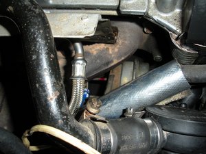

    второе фото я с клапана N75 скинул шланг на вестгейт для проверики турбины на полную
  18. wolkin
    wolkin Живу я здесь
    19 янв 2006
    2.779
    Audi А4/B5 1.8T(AEB)+кватра 99г
    А как же опрессовка впуска, её делали?
