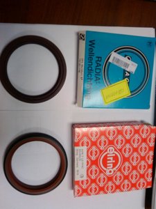

    #1036 lupusS, 24 ноя 2014
    вот вам.:D

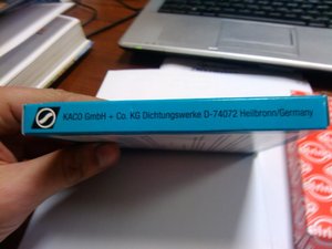

    два сальника коленвала: один Kaco (85х105х11), один Elring (85х105х12). конструктив чуть разный, но на ощупь одинаковые.
    как говорит тырнет - Како стоит в оригинале, маде ин джёрмани, но ищется по номеру ханс прайса. да, бывает и так, солидная запчасть в родной коробочке под китайским номером:shock: буду ждать вскрытия, посмотрю чего у меня стоит.
    дополню, мож пригодится кому: элринг - 315.494, касо - 101407885
  17. VereS
    VereS Завсегдатай
    17 сен 2011
    518
    А6 Av.Quat, 2.4,99
    Капиталил 2.4 ARJ, ставил сальники распредвалов Касо. Бились по каталогу Ханс Прайса. Везде пишут что в оригинале стоят они же, размеры идентичны.
    Неприятность вспыла позже - один сальник сопливит. Крышки затянуты с моментом, распред без износа.
    Обидно что съэкономил на оригинале, теперь чтоб поменять сальник, нужно скидывать весь ГРМ.
  18. lupusS
    lupusS Старожил
    24 фев 2013
    10.974
    А6С5 сарай 2,4Q 99
    хрен его знает чему верить ща:confused:
    такое же пихло)) да и вообще у тебя машин копия моей походу))
