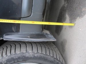

    Сфоткал как было. Мыть нет смысла. Километр по грунтовке и машина как будто не мыли.
    [​IMG][/
    Добавляю как обещал после утренней мойки[​IMG][​IMG][​IMG]

    не плохо. а что за защита и где брал ее ?

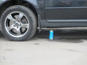

    У нас есть заводик где есть металл(листовой от 0.5мм до 8 мм) так вот три года назад я сразу как купил кваку и оставил на первой зимней дороге заводскую пластиковую защиту поставил самодельную из 2,5мм листовой стали сварив ее из двух пластин и вырезав по картонной лекале по заводской защите. С тех пор и езжу.
    После того как поднял подвеску устойчивость до "допустимой скорости" с увеличенным клиренсом, - в 160 км/ч не изменилась. Сегодня пробовал на федеральной трассе. Больше ни к чему. Или надо увеличить вылет проставками. Поэкспериментирую. Но радует многое. Например на лесное красивейшее озера в тени соснового бора искупаться при +30- 34С проезжаю уже неделю по лесной дороге за Шевроле-Нивой и Ниссан Х-Траил, а также Форд - Рейнджер с прицепом для моторной лодки 2.5L, и за Аудие А6 Аллроуд, - не зацепая при этом защитой двигателя за корни деревьев и очень немалые ямы, после вывоза лесовозами "бревнушек". Реальный клиренс в 20мм, при этом зацепания за подрамник нет. Вообще нормально для наших дорог.

    После того как поднял подвеску устойчивость до "допустимой скорости" с увеличенным клиренсом, - в 160 км/ч не изменилась. Сегодня пробовал на федеральной трассе. Больше ни к чему. Или надо увеличить вылет проставками. Поэкспериментирую. Но радует многое. Например на лесное красивейшее озера в тени соснового бора искупаться при +30- 34С проезжаю уже неделю по лесной дороге за Шевроле-Нивой и Ниссан Х-Траил, а также Форд - Рейнджер с прицепом для моторной лодки 2.5L, и за Аудие А6 Аллроуд, - не зацепая при этом защитой двигателя за корни деревьев и очень немалые ямы, после вывоза лесовозами "бревнушек". Реальный клиренс в 20мм, при этом зацепания за подрамник нет. Вообще нормально для наших дорог. Помою машину сфоткою клиренсс рулеткой или доступным реальным предметом

    не так выразился..я имел ввиду защиту арок.

    юрий.в. из Москвы прислал почтой России. На форуме есть подписанная тема: "Что за накладки на арках ???? "

    Видел что ты уже обратился на форуме с предложением в отношении накладок. На рейстайл и дорестайл они одинаковые. Кстати обрати внимание что предложение по таким же накладкам было там же, в теме, - от QuikkSilver.
