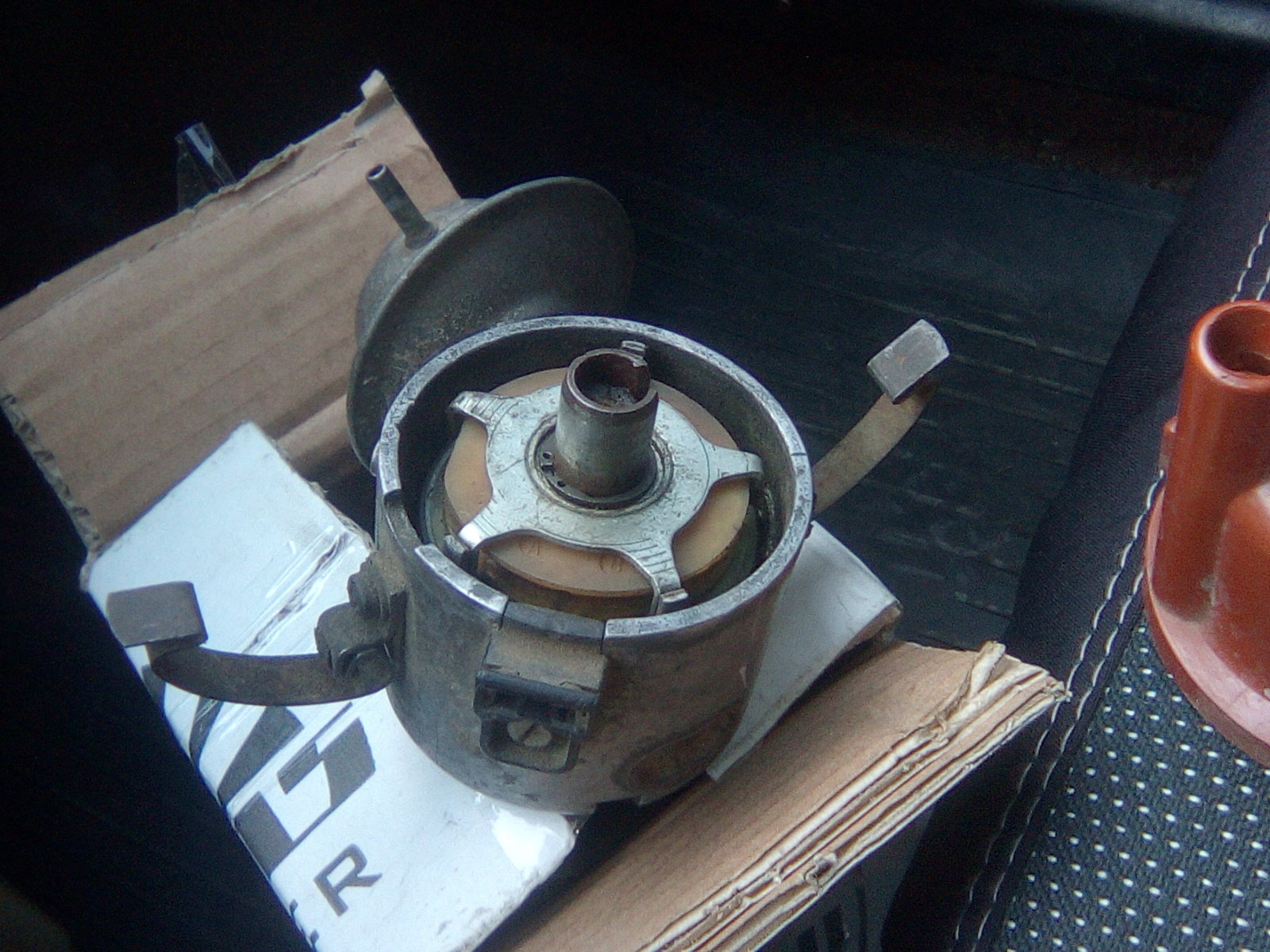

    У меня похоже самый древний трамблёр, и коммутатор поставил соответственно 13.3734 от волги. т.е. датчик внутри идуктивный. (не холла). Сразу бросается в глаза что на колодке трамблёра всего два контакта! Крышка трамблёра со стандартными контактами, и становятся провода от 2108.

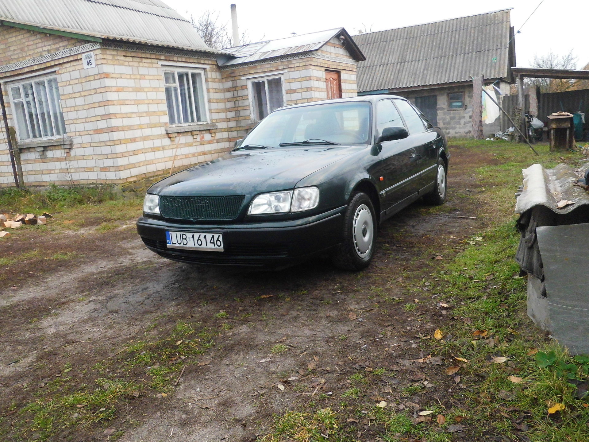

    решетка оригинал?
  7. Yuran0779
    Yuran0779 Новичок
    8 сен 2017
    32
    Украина
    Audi 100 2.3 94.
    не уверен. качество паршивое. продал дальше. сделал временно из сетки.
    мелкая. вода зависает в ячейках.

    Без ободка не очень.

    Добавлю информации по теме,может кому пригодится. Поломка из разряда мистических, если можно так выразиться. Заменил венец. На б/у. Пересадил.Подошло от маховика от С3. мотор неизвестен. Самое злое, уже переломано три стартера.И. Похоже старый венец гораздо крепче). А причина нашлась не сразу. Хотя симптомы были еще при первом запуске. Словно в момент пуска удар в обратную сторону. и не всегда. как повезет. Похожее бывает если слишком ранний УОЗ. Но не в этом случае. Во время замены очередного стартера, так совпало что - было включено зажигание и открыт капот. мотор заглушен. случайно услышал, искра бьет произвольно. снимаю контакт с датчика - искры нет. надеваю - тоже нет. пару раз вкл/выкл зажигание. опять искра лупит беспорядочно. стартер выключен!! так же до этого заменено три коммутатора разных производителей. эффекта ноль. но на этот раз есть зацепка. меряю тестером прямо на датчике - опа - постоянка 11 Вольт! т.е. на входе коммутатора. откуда? только догадки. возможно датчик распределителя имеет гораздо большее сопротивление чем оригинальный от ГАЗа, от чего коммутатор возбуждается и генерит искру. Впаиваю на вход соблюдая полярность электролит 4.7 мкФ. последовательно с датчиком. и все. работает как часы. расход газа 9..10л трасса.
