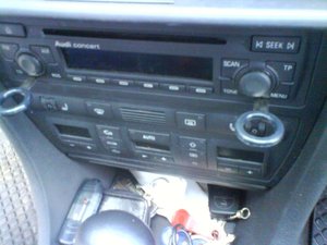

    Итак, фотоотчет "установка xcarlink'a на ауди концерт в а6"
    коробка с экскарлинком:
    берем ключи из комплекта, вставляем их в 2 щели под регуляторами до щелчка. легко вытягиваем магнитолу.

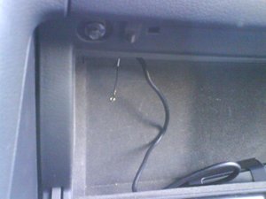

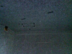

    для протяжки экскарлинка в бардачок, на потолке бардачка выламываем отверткой по заводской разметке квадратную заглушку. оставшиеся 4 выступа легко отломать надавив на них жалом отверки - иначе потом можно порезать палец о них.
    чтобы не корячится с протяжкой штекера от экскарлинка к магнитоле, быстрее всего открутить 5 болтов бардачка, потянуть его на себя и опустить его на пол (спс olegtum!)
    все 5 одинаковые, найти их легко.

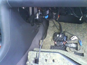

    страшный пейзаж демонтированного бардака (у меня там еще громкая связь). в зазоры слева проталкиваем штекеры экскарлинка и вытягиваем их из кармана магнитолы.

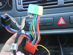

    вынимаем из магнитолы черный штекер (верхний если смотреть сверху, он же самый длинный).
    втыкаем его в красный штекер переходника (из комплекта экскарлинка).
    с другой стороны переходника открепляем синий штекер и втыкаем его в черный штекер, идущий от экскарлинка. оставшийся синий штекер, идущий от скарлинка, скрепляем с зеленый и желтым (ошибиться нельзя, они скрепляются только одной стороной).
    (зы. в инструкции по-английски написано некорректно.
    там предлагается владельцам ауди присоседить синий штекер к красному.)
    получившийся длинный штекер (сине-зелено-желтый) втыкаем в магнитолу туда, откуда вытащили черный штекер.

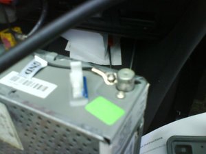

    далее отсоединяем антенну от магнитолы, под ней есть 2 болтика с 6-гранным центром (очень мелким - не забудьте под рукой инструмент), вывинчиваем любой, цепляем черный шнурок заземления от экскарлинка, закручиваем. не забываем нацепить антенну обратно.

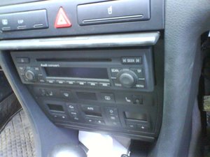

    я думал, что просунуть штекер не снимая бардачка - проблема. оказалось, есть еще одна проблема, решения я не нашел, поделитесь кто как решил.
    при попытке вернуть магнитолу со всеми штекерами на место (не забываем вынуть ключи, если застряли - отожмите отверткой сбоку пружины, выскочат) я не смог полностью вставить магнитолу. бился минут 20.
    и так и эдак располагал штекеры и провода - все равно 1см остается, не идет. пытался изнутри подцепить - ни фига, тонкой отверткой проталкивал (а щели там нет, так что - бестолку). рассвирепел и с аццким давлением загнал на место магнитолу - надеюсь, не передавил какой провод.
    итог работы лежит в бардачке

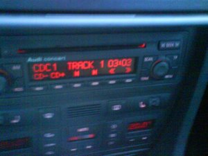

    и радует большим выбором треков и четкостью работы электронного сидичейнджера.
    еще раз, спасибо за помощь, может и фотоотчет кому поможет. :beer:
