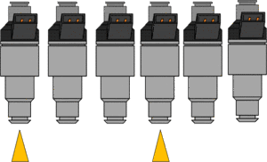

    Только неизвестно, есть ли на таких мозгах 6 независимых каналов форсунок, мне кажется там 4 канала, то есть впрыск полу фазированный как и на всех бензиновых 6 цилл ЭБУ

    #37 серый5271, 8 мар 2013
    заблуждение , во всех мозгах гбо есть функция "выбор впрыска"
    мозги бывают на 4 , 6 , 8 цилиндров , а если у вас 16 цил , то можно поставить два мозга :nod::D
    пс. на картинке показан попарнопаралельный впрыск , у меня один из первых 6 цил моторов ауди и там фазированый
