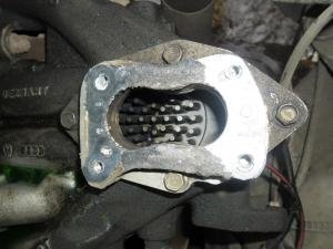

    Всем снова здравствуйте! немножко не в тему но раз начал с карбом в этой теме так тут и продолжу... ситуация вот в чем: на нижнюю поверхность карба была на герметик приклеена паранитовая прокладка, при этом герметиком ее еще приклеили к коллектору. Я зачистил обе поверхности, приложил карб к коллектору(к переходной пластине) и выяснилось что поверхности сходятся не полностью из за "ступенек" в местах крепления болтов(на фото). вопрос вот в чем: там должна стоять прокладка? если да то какая? на екзисте в схеме не ничего не нашел? [​IMG]

    Типа такой, бывают со шпильками и без

    Больше никаких прокладок между карбом и коллектором не должно быть

    у меня вот так

    пластина эта из алюминия и когда карб притягивается к ней все равно есть мизерные зазоры... Лемфердер что на картинке из какого материала не подскажете?

    Резина + металл
    Снизу выглядит вот так

    Короче 2 обрезиненые металлические пластины, нижняя часть что идет к коллектору резиной не покрыта, ибо коллектор горячий, там встроено уплотнительное кольцо

    спасибо! еще вопрос - может посоветуете какого производителя заказывать (кроме лемфердер)?

    VAG, Lemforder, Corteco.

    под карбы PIERBURG можно заказывать фланцы того же производителя, ибо они и идут в оригинале :nod:
    всякие там феби, топраны, жпгрупы и прочая фигня за 500 р ходит макс год, проверено на себе (феби) :hot:
